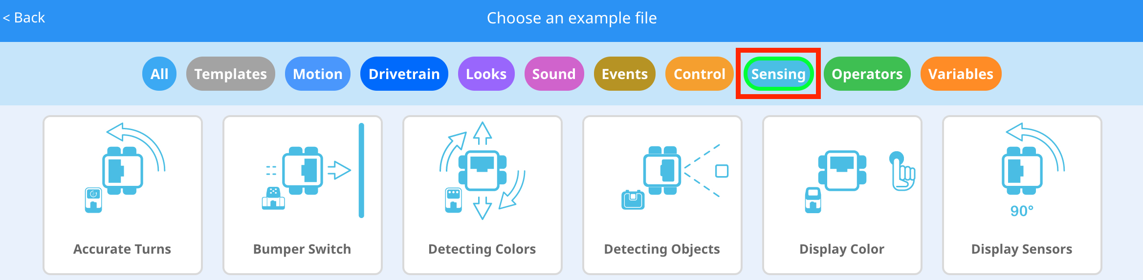

  • Відкрийте меню «Файл».
  • Виберіть Відкрити Приклади.
  • Скористайтеся панеллю фільтрів у верхній частині програми та виберіть «Sensing».
  • Виберіть і відкрийте приклад проекту Detecting Objects .
  • Збережіть свій проект як Об’єкти виявлення.
  • Переконайтеся, що назва проекту Виявлення об’єктів тепер у вікні в центрі панелі інструментів.
  • Щоб отримати додаткову допомогу, перегляньте навчальне відео «Використання прикладів проектів і шаблонів».
