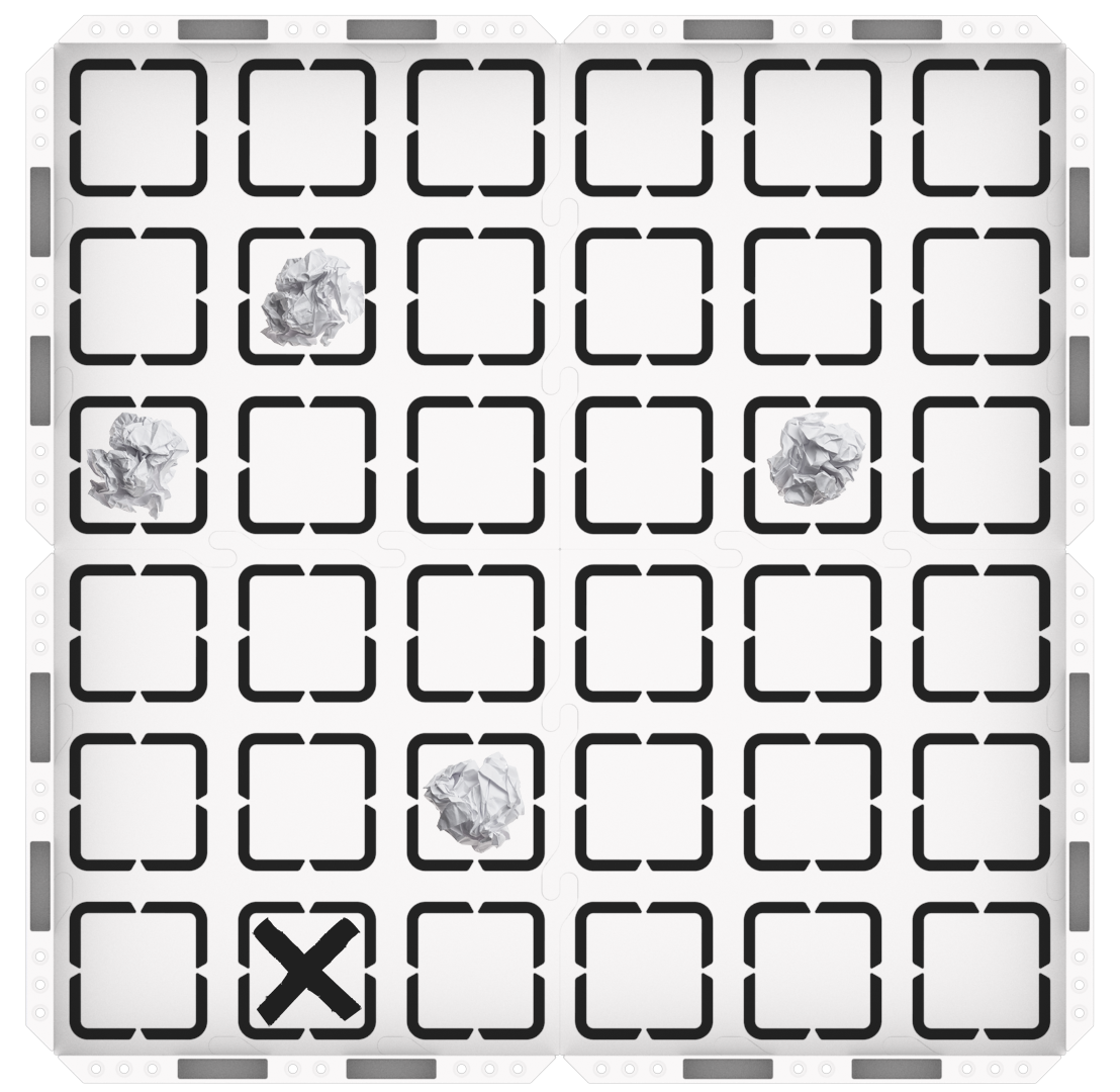

      • Zeigen Sie ihnen, wie sie den 123-Roboter auf dem mit dem "X" markierten Startpunkt platzieren.
        123 Feld-Setup, bestehend aus einem 2 x 2-Layout von Fliesen und Wänden. Zerknitterte Papierhindernisse werden an folgenden Stellen platziert:  Im mittleren Quadrat der oberen linken Kachel, im unteren linken Quadrat der oberen linken Kachel, im unteren mittleren Quadrat der oberen rechten Kachel, im rechten mittleren Quadrat der unteren linken Kachel. Ein schwarzes x wird im unteren mittleren Quadrat der unteren linken Kachel platziert.
        123 Feldeinrichtung

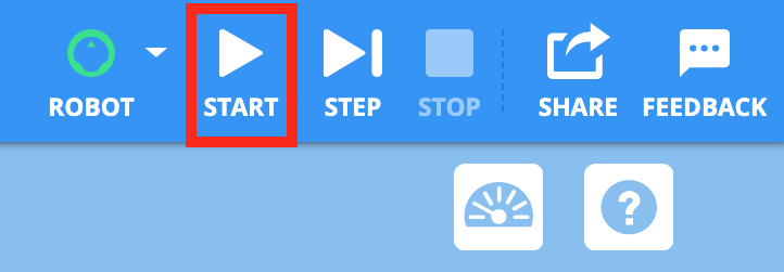

      • Platzieren Sie den 123-Roboter auf dem Feld und wählen Sie "Start" in VEXcode 123, um ihre Projekte zu testen.
        Starttaste in der Symbolleiste aufgerufen.
        Wählen Sie "Start", um das Projekt zu testen

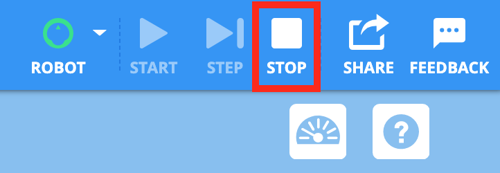

      • Die Schüler müssen die Schaltfläche "Stopp" in der Symbolleiste auswählen, um den 123-Roboter zu stoppen. Weisen Sie die Schüler an, ihr Projekt zu stoppen, wenn der 123-Roboter alle Hindernisse erkannt hat, eine Schleife viermal wiederholt hat, ohne ein Hindernis zu erkennen, oder wenn es am Rande des Feldes stecken bleibt.
        Die Stopp-Taste wird mit einem roten Kästchen in der VEXcode 123-Symbolleiste aufgerufen.
        Wählen Sie "Stopp"

  1. Weisen Sie die Schüler an, dass sie die Hindernisse auf dem Mars-Landeplatz bewegen und weiterhin mit ihren Projekten experimentieren werden. Das Ziel ist es, dass der 123-Roboter alle Hindernisse auf dem Feld erkennt, auch wenn sich ihr Standort ändert! Sie verwenden das, was sie über Schleifen und den Block [Wiederholen] oder [Für immer] gelernt haben, um ihre Projekte zu aktualisieren. Sehen Sie sich die Animation unten an, um ein Beispiel dafür zu sehen, wie ein 123-Roboter diese Herausforderung meistern und jedes Hindernis mit einem Forever-Block beseitigen kann.
    Videodatei
    • Beachten Sie, dass die Animation stoppt, nachdem alle Objekte erkannt und entfernt wurden, aber eine [Forever] -Schleife würde den 123-Roboter für immer in dieser Schleife laufen lassen, bis das Projekt gestoppt wird.
  2. ModellModell für die Schüler, wie sie das Feld einrichten und ihr Projekt testen.
    • Zeigen Sie ihnen zunächst, wie sie die Hindernisse an neuen Orten auf dem Feld platzieren und einen Startpunkt auswählen und mit einem „X“ markieren können.
      123 Feldaufbau für Spielteil 2, bestehend aus 2 x 2 Kacheln mit Wänden. Zerknitterte Papierhindernisse werden an den folgenden Stellen platziert: Das obere mittlere Quadrat der oberen linken Kachel, das untere rechte Eckquadrat der oberen linken Kachel, das mittlere Quadrat der unteren rechten Kachel, das untere linke Quadrat der unteren linken Kachel. Ein schwarzes x ist auf dem unteren rechten Eckquadrat der unteren linken Kachel gezeichnet.
      123 Feldeinrichtung

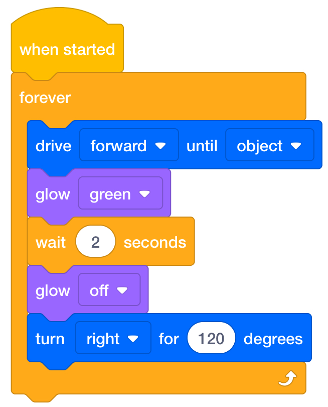

      • Für diese Herausforderung gibt es viele Lösungsmöglichkeiten. Im Folgenden finden Sie ein Beispiel für eine Referenz.
      Löschen Sie die Landing Area Challenge-Beispiellösung aus den folgenden Blöcken: Fahren Sie beim Start und dann innerhalb eines ewigen Blocks vorwärts, bis das Objekt leuchtet, leuchten Sie grün, warten Sie 2 Sekunden, leuchten Sie aus, biegen Sie 120 Grad rechts ab.
      Mögliche Lösung

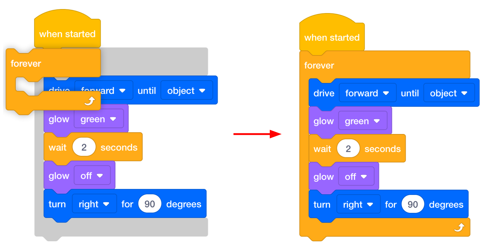

    • Wenn die Schüler Hilfe bei der Wiederholung der 123 Robot-Codeabschnitte benötigen, um alle Hindernisse auf dem Feld zu erkennen, schlagen Sie vor, dass sie einen [Repeat] -Block oder einen [Forever] -Block verwenden, über den Sie im Abschnitt Engage gesprochen haben, und zeigen Sie ihnen, wie sie ihn in ihren Projekten verwenden können. Ermutigen Sie sie, sicherzustellen, dass sich das gesamte Projekt innerhalb des C-Blocks befindet, wie unten gezeigt.
    Seite an Seite Bilder des VEXcode-Projekts, die zeigen, wie man einen Forever-Block in einem Projekt verwendet. Das linke Bild zeigt den Forever-Block, der gezogen und um die Blöcke herum platziert wird, wobei ein Schatten anzeigt, welche Blöcke sich nach dem Platzieren im Block befinden. Das rechte Bild zeigt den ewigen Block an Ort und Stelle, der die gewünschten Blöcke umgibt.
    Einen [Forever] -Block hinzufügen
