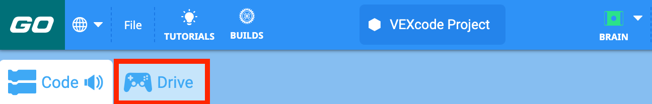

    Barra de herramientas VEXcode GO con el botón de la pestaña Unidad resaltado en un cuadro rojo.
    Seleccione la pestaña Unidad

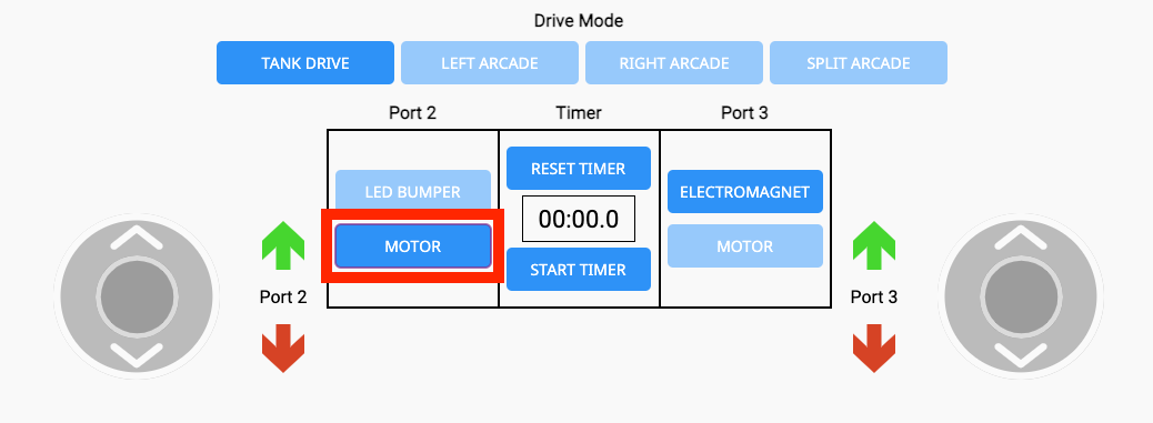

    • A continuación, modele para los estudiantes cómo seleccionar la opción Motor en el Puerto 2, para controlar el motor del brazo del Robot Hero.
    La pantalla de la pestaña VEX GO Drive con el modo del puerto 2 cambió de LED Bumper a Motor y se destacó en un cuadro rojo, para permitir que el usuario mueva el brazo con el joystick.
    Seleccione la opción Motor para el puerto 2

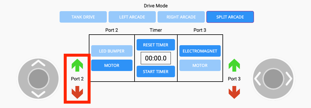

    • Modele para los estudiantes cómo subir y bajar el motor del brazo utilizando las flechas verdes y rojas alrededor del Puerto 2.
      • Nota: Las flechas corresponden a la dirección en la que gira el motor, no necesariamente a los movimientos hacia arriba y hacia abajo del brazo en sí.
    Pestaña de unidad en VEXcode GO con las flechas verdes y rojas del Puerto 2 señaladas en un cuadro rojo junto al joystick izquierdo.
    Puerto 2 Controles del motor
