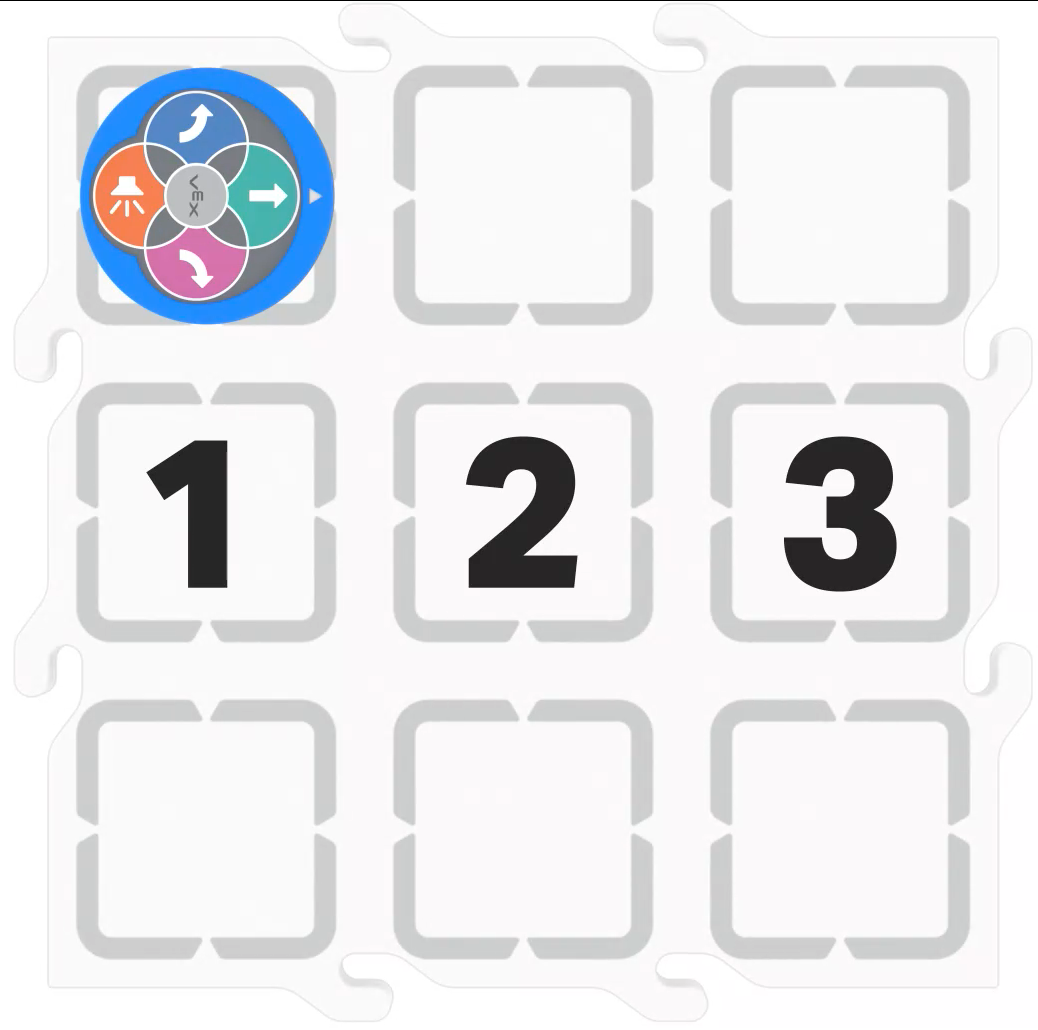

  2. ModellModell für Schüler, wie sie ihren 123 Roboter und ihre Kachel so einrichten, dass der Roboter wieder an seinen Platz zurückkehren kann. Überprüfen Sie, ob die Pfeile auf dem 123-Roboter und der Kachel richtig ausgerichtet sind und ob der Roboter an seinem Startpunkt in die richtige Richtung zeigt, wie in der Abbildung unten gezeigt.
    Draufsicht auf die 123-Kachel mit dem 123-Roboter in der Mitte der unteren Reihe nach vorne und einem Stuhl, der im oberen linken Eckfeld der Kachel markiert ist.
    Stellen Sie den 123-Roboter auf den Startpunkt
    • Stellen Sie sicher, dass die Schüler den 123-Roboter richtig auf der Kachel ausrichten. Wie hier gezeigt, sollte der 123 Roboter auf dem unteren mittleren Quadrat der Kachel platziert werden, wobei der weiße Pfeil mit der Kerbe auf der Oberseite des Quadrats ausgerichtet ist. Wenn sich die Roboter der Schüler beim Start des Projekts auf der Kachel nach links oder rechts bewegen, lassen Sie sie ihren Roboter auf das Setup-Bild zurücksetzen und starten Sie das Projekt erneut.

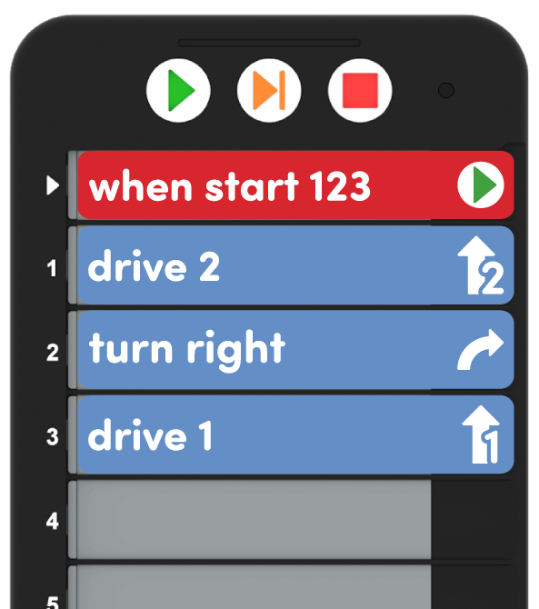

    • Lassen Sie die Schüler das verwanzte Projekt wie hier gezeigt erstellen. (Die Schüler sollten weiterhin den gleichen Satz von Coder-Karten verwenden, den sie für Spiel Teil 1 hatten.)
      Ein VEX-CODIERER mit einem verwanzten Projekt darin, das "When start 123", "Drive 2", "Turn right" und "Drive 1" liest.
      Bauen Sie das verwanzte Projekt auf
