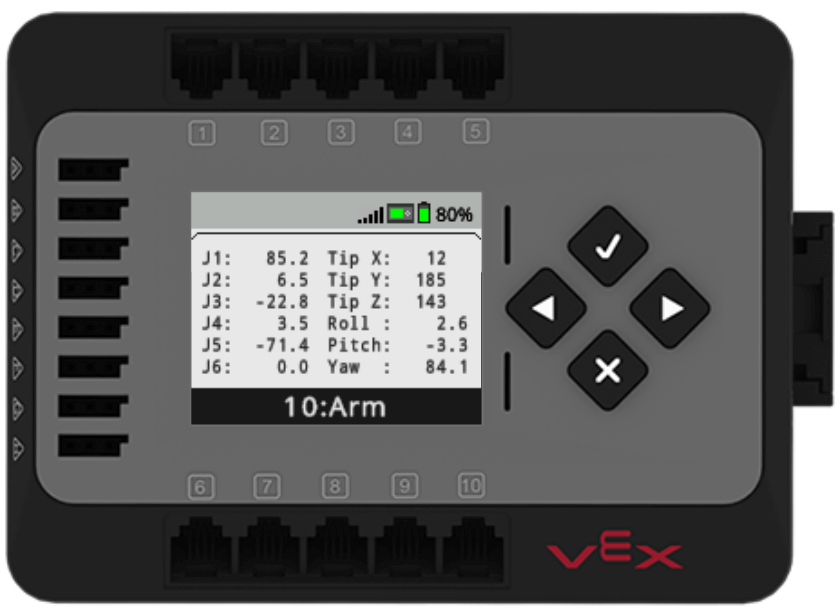

Ahora puede ver los puntos de datos sobre el brazo de 6 ejes.
Imagen de la información del brazo en la pantalla de dispositivos en el cerebro

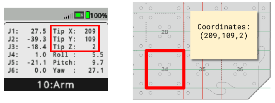

La pantalla Dispositivos muestra una serie de puntos de datos sobre el posicionamiento del brazo de 6 ejes. La información de las coordenadas x, y y z se encuentra en la esquina superior derecha de la pantalla y está etiquetada como X, Y y Z, como se muestra en esta imagen.Imagen de las coordenadas x, y, z indicadas en la pantalla de los dispositivos
A medida que mueva el brazo de 6 ejes, los datos que se muestran en la pantalla de dispositivos cambiarán en tiempo real, como se muestra en este video.

Puede usar la pantalla de dispositivos para recopilar ubicaciones de coordenadas con el brazo de 6 ejes y registrarlas en su portátil de ingeniería, tal como lo hizo anteriormente con el monitor cuando el brazo de 6 ejes estaba conectado directamente a VEXcode. Imagen de la pantalla de los dispositivos con las coordenadas indicadas y las coordenadas registradas en el cuaderno de ingeniería
