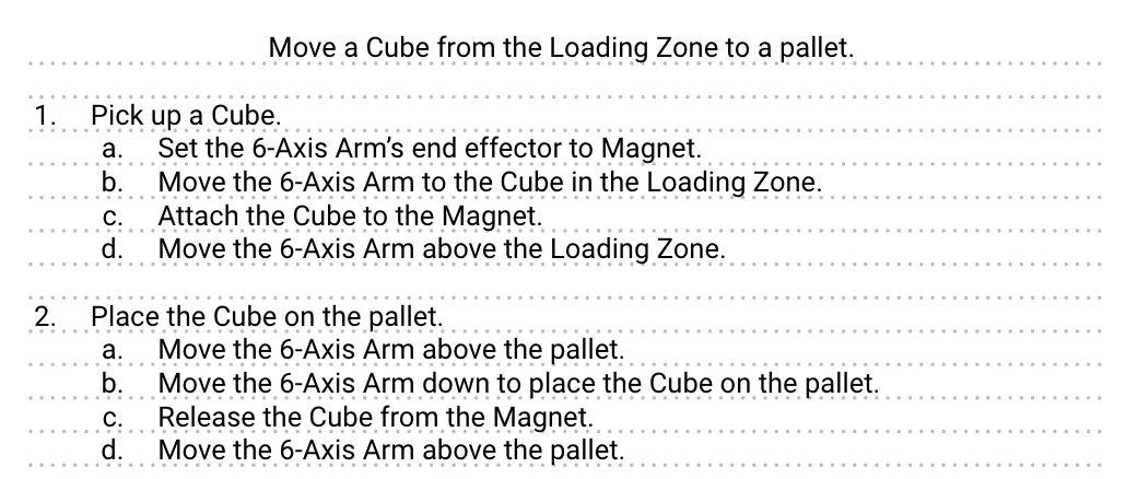

Analisar os comportamentos necessários para mover um disco
No curso Introdução ao Braço de 6 Eixos, você aprendeu a fazer um plano para um projeto em que listou os menores comportamentos possíveis em ordem. Anteriormente, você fez um plano para mover um Cubo da zona de carregamento no local de Ladrilho 17 para o palete. Este mesmo plano (mostrado abaixo) pode ser usado para mover um disco do local do bloco 17 para o palete agora, pois os comportamentos são os mesmos – apenas o objeto que está sendo movido foi alterado. Registre o plano para mover um Disco da zona de carregamento para um palete no seu caderno de engenharia.Imagem do plano de projeto da Unidade 8 do curso anterior no caderno de engenharia

Adicione blocos de comentários para cada uma das duas grandes etapas do plano acima.
Lembre-se, os comentários ajudam a manter o seu projeto organizado para que seja fácil identificar pedaços de código reutilizáveis enquanto você está construindo e testando um projeto.
Imagem do projeto com 2 blocos de comentários adicionados
