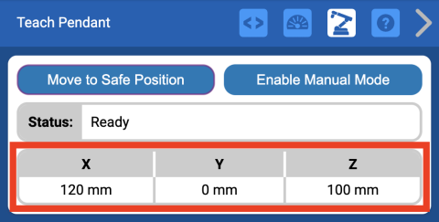

Tableau de bord du pendentif d'enseignement
Les coordonnées x, y, z du bras à 6 axes peuvent être vues en temps réel sur le tableau de bord du Teach Pendant. Vous avez utilisé cette fonctionnalité lors de la collecte des coordonnées de numéros de tuiles spécifiques dans l'unité précédente.
Le tableau de bord du pendentif d'enseignement avec un cadre rouge autour des valeurs des coordonnées x, y, z.
Le tableau de bord restera en place en haut du pendentif d'enseignement à tout moment, même lors du défilement pour utiliser d'autres fonctionnalités du pendentif d'enseignement, comme indiqué dans cette vidéo.

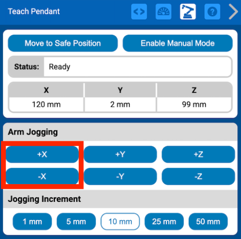

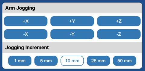

Jogging avec les bras
Le pendentif d'enseignement vous permet de déplacer le bras à 6 axes le long des axes x, y et z par petits incréments. Cela s'appelle faire du jogging.
Vous pouvez également modifier l’incrément du mouvement lorsque vous faites du jogging.
Vous en apprendrez davantage sur le jogging plus tard dans cette leçon.
La section Arm Jogging du pendentif d'enseignement. Les boutons de la première rangée sont +x, +y. +z de gauche à droite. Les boutons de la deuxième rangée sont, -x, -y, -z de gauche à droite. Une section d'incrément de jogging se trouve en dessous et comprend des boutons de gauche à droite indiquant 1 mm, 5 mm, 10 mm, 25 mm, 50 mm.

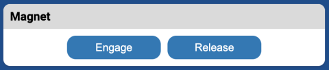

Aimant
Le pendentif d'enseignement fournit également des boutons qui peuvent être utilisés pour activer et désactiver l'aimant.
Vous utiliserez ces boutons dans la leçon 2 de cette unité pour ramasser et déplacer des disques avec le bras à 6 axes.
Les boutons magnétiques du pendentif d'enseignement. Le bouton de gauche indique « Engagement ». Le bouton de droite indique « Libérer ».

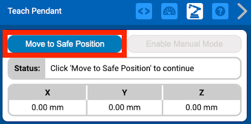

Sélectionnez Déplacer vers la position de sécurité pour activer la fonction de jogging du pendentif d'apprentissage.
Le pendentif d'enseignement sera désactivé jusqu'à ce que Déplacer vers la position sûre soit sélectionné.
Déplacez-vous vers une position sûre sur le tableau de bord du pendentif d'enseignement, indiqué par un cadre rouge.

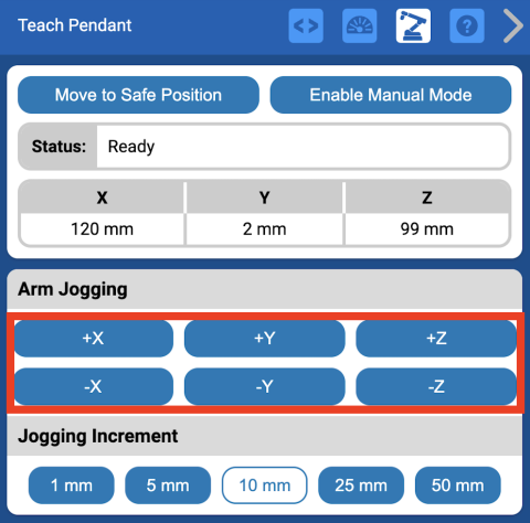

Vous pouvez utiliser les boutons de déplacement du bras pour déplacer le bras à 6 axes de manière incrémentielle le long des axes x, y ou .
Vous pratiquerez le jogging avec le bras à 6 axes plus tard dans cette leçon.
La section Arm Jogging du pendentif d'enseignement avec les boutons positifs x, y, z et négatifs x, y, z mis en évidence par un cadre rouge.

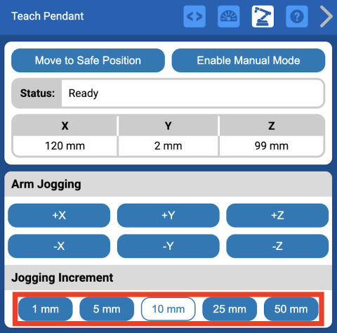

Vous pouvez modifier l'incrément de jogging pour augmenter ou diminuer chaque mouvement incrémentiel avec lequel le bras à 6 axes est déplacé.
L'incrément par défaut est de 10 millimètres (mm).
Boutons d'incrémentation de jogging indiqués par un cadre rouge.

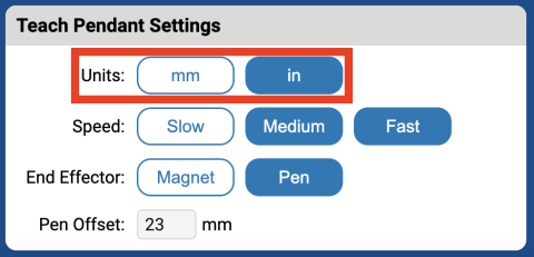

Vous pouvez également modifier les unités affichées dans le pendentif d'enseignement de millimètres (mm) à pouces (po), dans la section Paramètres du pendentif d'enseignement. Les paramètres du pendentif d'enseignement sont situés au bas du pendentif d'enseignement.
Cela modifie les unités de coordonnées dans le tableau de bord du pendentif d'enseignement ainsi que les options d'incrément de jogging.
Enseignez les paramètres du pendentif en bas du pendentif d'apprentissage. Il y a quatre lignes : Unités, Vitesse, Effecteur final et Décalage du stylo. Il y a deux boutons dans la section Unités. Celui de gauche porte l'inscription « m m ». Celui de droite dit : « i n ».

Tout d’abord, entraînez-vous à faire du jogging le long de l’axe des x. Sélectionnez les boutons – X et + X dans le pendentif d’enseignement. Observez comment le bras à 6 axes se déplace à chaque fois que le bouton est enfoncé.
Les boutons d'incrémentation de jogging positif et négatif sur le pendentif d'apprentissage sont indiqués dans un cadre rouge.

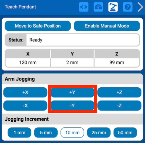

Ensuite, entraînez-vous à faire du jogging le long de l’axe y. Sélectionnez les boutons – Y et + Y dans le pendentif d’apprentissage. Observez comment le bras à 6 axes se déplace à chaque fois que le bouton est enfoncé.
Boutons d'incrémentation de l'axe Y positif et négatif dans une boîte rouge.

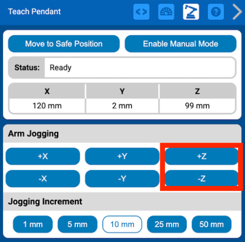

Entraînez-vous maintenant à faire du jogging le long de l’axe z. Sélectionnez les boutons – Z et + Z dans le pendentif d’apprentissage. Observez comment le bras à 6 axes se déplace à chaque fois que le bouton est enfoncé.
Boutons d'incrémentation de l'axe z positif et négatif dans une boîte rouge
