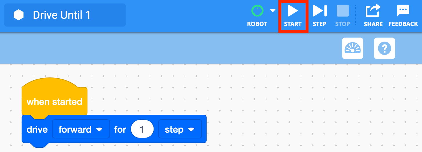

    • Ziehen Sie einen [Drive until] -Block in den Arbeitsbereich und befestigen Sie ihn am {When started} Block.
      VEXcode 123 Projekt lesen Fahren Sie nach dem Start vorwärts bis zum Objekt.
      Block [Drive until] hinzufügen

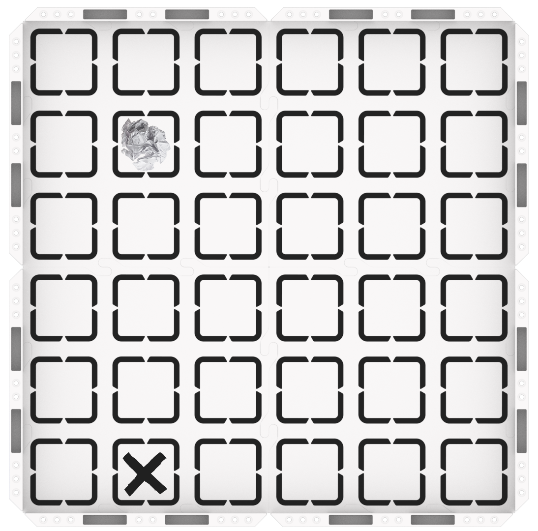

      • Zeigen Sie ihnen zuerst, wie sie den 123-Roboter mit dem "X" auf dem Quadrat platzieren.
        123 Feldaufbau, bestehend aus Fliesen, die in einer 2 x 2-Anordnung mit Wänden angeordnet sind. Ein schwarzes x wird in das mittlere untere Quadrat der linken unteren Kachel und ein zerknittertes Stück Altpapier in das mittlere Quadrat der linken oberen Kachel gelegt.
        123 Feld-Setup

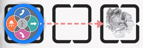

      • Stellen Sie sicher, dass der Augensensor, der sich auf der Vorderseite des Roboters befindet, dem Hindernis zugewandt ist.
        123 Roboter auf dem Feld mit dem Augensensor dem zerknitterten Papier zugewandt. Ein Pfeil erstreckt sich vom Augensensor, um dies zu betonen.
        Augensensor steht Hindernis gegenüber

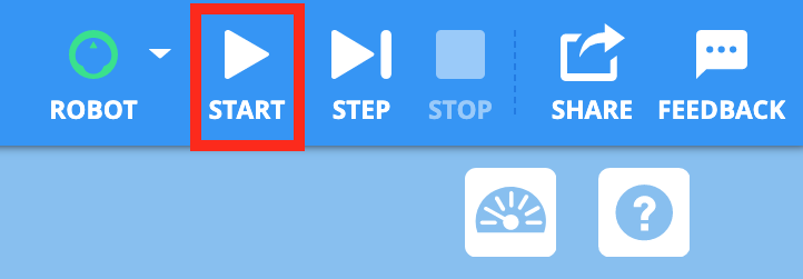

    • Sobald der 123-Roboter auf dem Feld platziert ist, lassen Sie die Schüler in VEXcode 123 „Start“ auswählen, um ihre Projekte zu testen.
      VEXcode 123-Arbeitsbereich mit einem Projekt und der Start-Schaltfläche in der Symbolleiste, die mit einem roten Quadrat hervorgehoben ist.
      Wählen Sie „Start“, um das Projekt zu testen

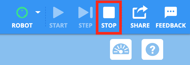

    • Nachdem das Projekt abgeschlossen ist, müssen die Teilnehmer die Schaltfläche „Stopp“ in der Symbolleiste auswählen.
      VEXcode 123 Symbolleiste mit der Stopptaste, die mit einem roten Quadrat hervorgehoben ist.
      Wähle „Stopp“ aus.

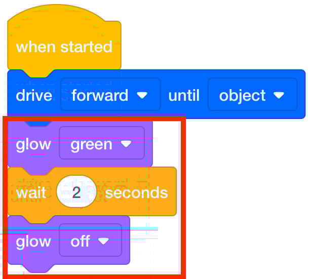

Teil 2 - Schritt für Schritt
  1. Weisen Sie die Schüler an, dass sie ihr Projekt ergänzen werden, damit der 123 Roboter signalisiert, wenn der Augensensor ein Hindernis im Marslandebereich erkannt hat. Die Schüler fügen ihrem Projekt [Glow] - und [Wait] -Blöcke hinzu, um einen Signaleffekt zu erzeugen. Während sie ihre Projekte testen, entfernen sie das Hindernis, wenn der Roboter leuchtet. Die folgende Animation zeigt, wie sich der 123-Roboter-Rover bewegt, wenn das Projekt gestartet wird. Sobald der 123-Roboter leuchtet, müssen die Schüler das Hindernis aus dem 123-Feld entfernen. Dies wird auch in der Animation gezeigt.
    Videodatei
  2. Modellmodellfür Studenten, wie sie auf ihr bestehendes VEXcode 123-Projekt aufbauen und es vor Ort testen können.
    • Wenn die Schüler ihr Projekt Drive Until 1 öffnen müssen, modellieren Sie die gerätespezifischen Schritte, wie in den Artikeln der VEX-Bibliothek im Abschnitt Öffnen und Speichern gezeigt.
    • Bitten Sie die Schüler, Blöcke zu ihren VEXcode 123-Projekten hinzuzufügen, um den Code im folgenden Bild neu zu erstellen. Bei den neuen Blöcken leuchtet der 123 Roboter 2 Sekunden lang grün, um zu signalisieren, dass er ein Objekt erkennt. Das rote Feld zeigt neue Blöcke an, die dem Projekt hinzugefügt werden müssen.
      VEXcode-Projekt mit den folgenden Blöcken:  Wenn gestartet, vorwärts fahren, bis Objekt, grün leuchten, 2 Sekunden warten, aus leuchten. Die letzten drei Blöcke werden mit einem roten Kästchen hervorgehoben, um anzuzeigen, dass es sich um neue Blöcke handelt, die dem Projekt hinzugefügt werden sollen.
      Fahren bis 2 Projekt
      • Der auf grün eingestellte [Glow] -Block lässt die Kontrollleuchte in der Mitte des 123 Roboters grün leuchten.
      • Der Block [Warten] wartet eine bestimmte Zeit, bevor er mit dem nächsten Block fortfährt.
      • Der auf aus gesetzte [Glow] -Block stoppt den Glüheffekt.
    • Sobald die Schüler ihr Projekt erstellt haben, lassen Sie sie ihr Projekt Drive Until 2 nennen und speichern Sie es auf ihrem Gerät. Im Abschnitt Öffnen und Speichern der VEXcode 123 vex-Bibliothek finden Sie gerätespezifische Schritte zum Speichern eines VEXcode 123-Projekts.

      • Nachdem der 123 Roboter fährt, bis er das Hindernis erkennt, sollte er zwei Sekunden lang grün leuchten, um zu signalisieren, dass er ein Objekt erkennt. Die Schüler sollten das Objekt entfernen, wenn der 123 Roboter grün leuchtet.
